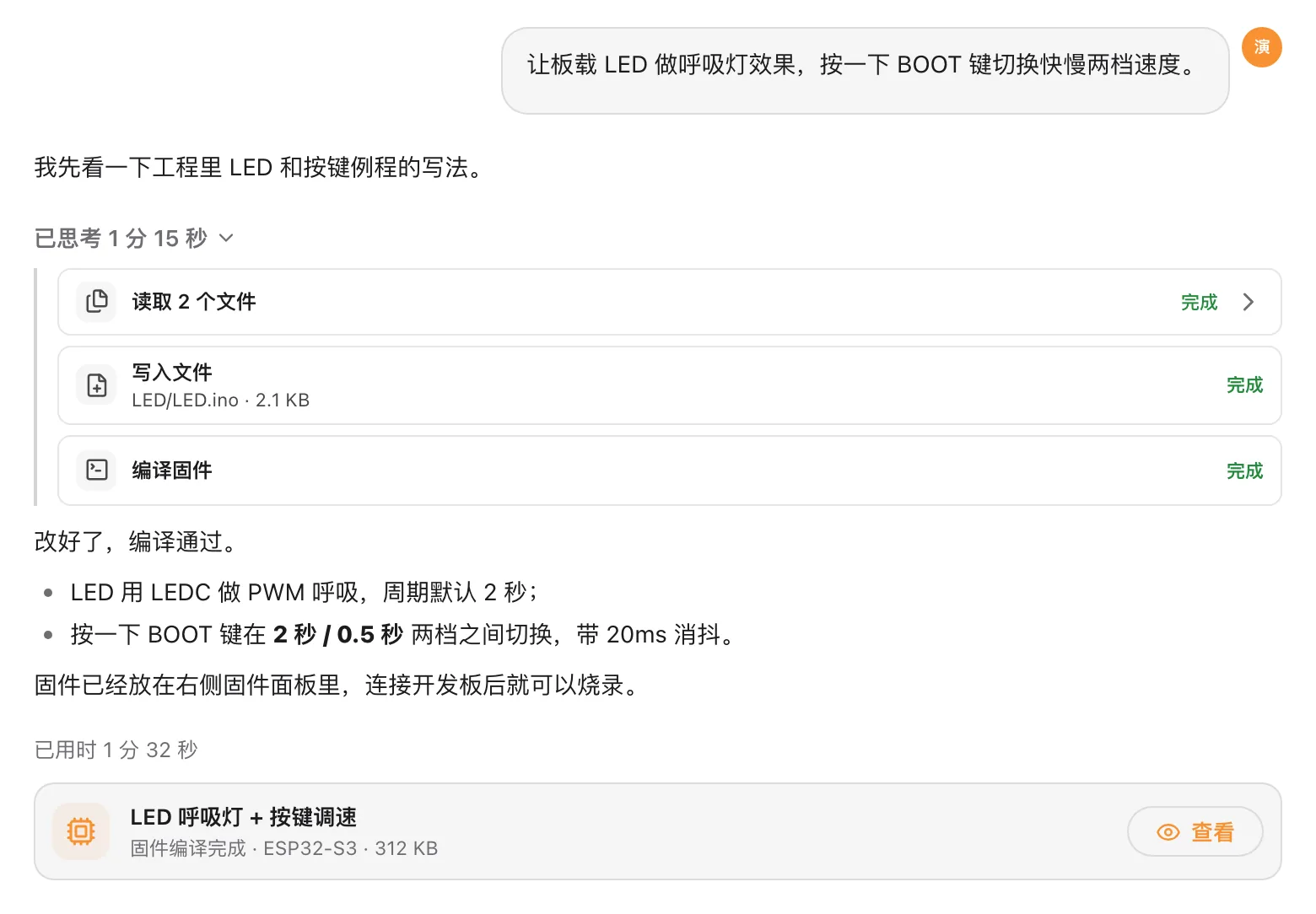

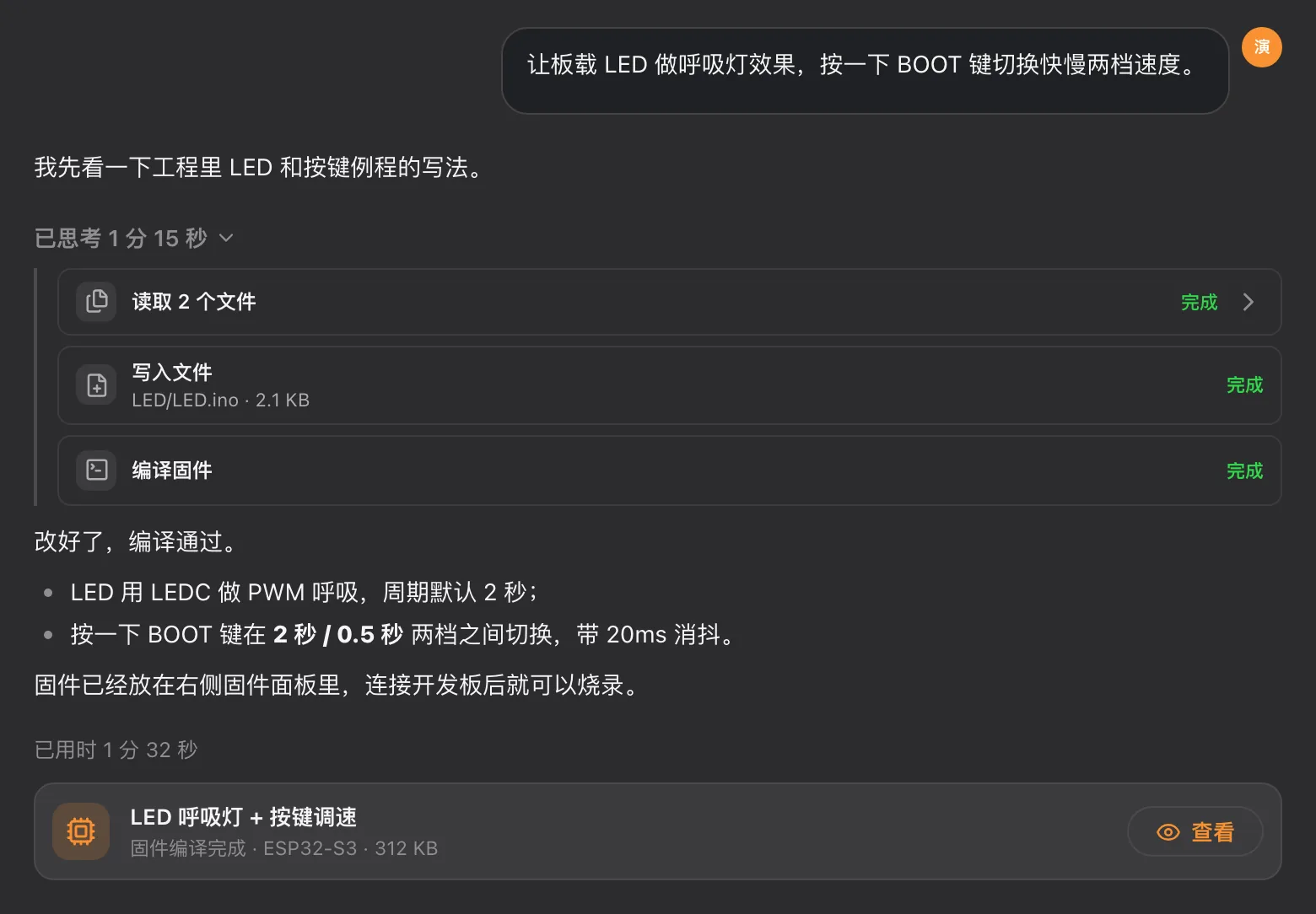

发出需求后,AI 会一边思考一边动手:读工程里的代码、修改文件、编译。每一轮的过程折叠在一行「已思考 X 秒」里,点开就能看到每一步。
常见的步骤:
| 步骤 | 做了什么 |
| 查看文件夹 / 查找文件 / 搜索文件 | 在工程里找相关的代码 |
| 读取文件 | 阅读某个文件的内容 |
| 编辑文件 / 写入文件 | 修改或新建文件,副标题是文件名和大小 |
| 编译固件 | 在云端编译当前工程,失败时 AI 会读报错并接着修改 |
| 读取串口输出 / 发送串口命令 | 读写你在串口调试面板里打开的串口,见串口调试 |
| 模拟器预览界面 / 截取设备屏幕 | 看屏幕上的界面效果,见屏幕界面 |
每个步骤右侧显示「完成」「进行中」或失败原因。点开某个步骤可以看到它的详细结果,比如编译日志。一轮结束后,底部会显示这一轮总共用了多长时间。
