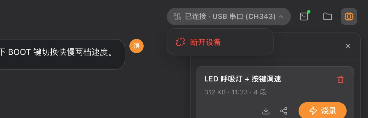

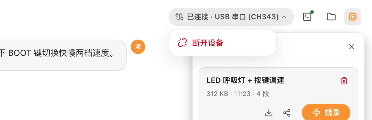

- 点页面右上角「连接设备」,浏览器会弹出串口列表,选择设备对应的串口(常见名称带 CH340、CH343、CP210x、USB Serial);
- 连接成功后,按钮变成「已连接 · 设备名」。点开它可以「断开设备」。
一次只能连接一个串口。要换一块板子,先断开再重新连接。

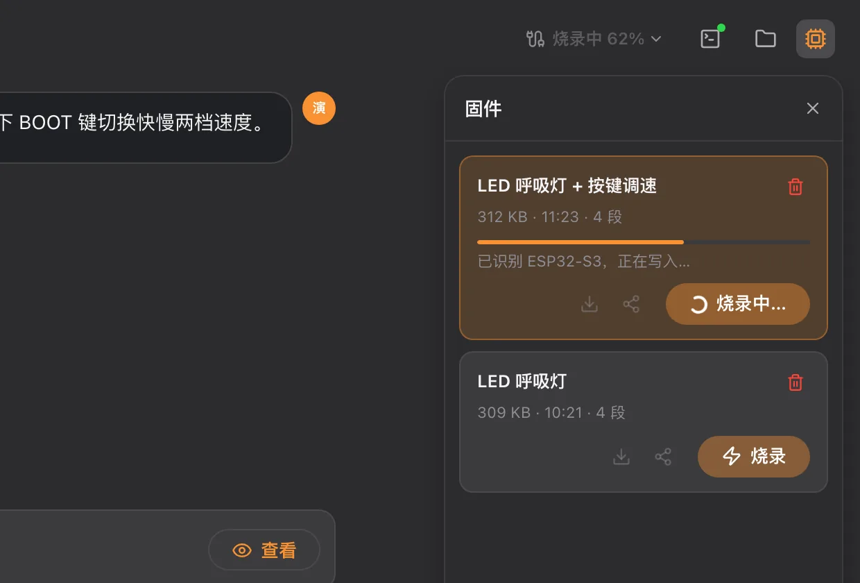

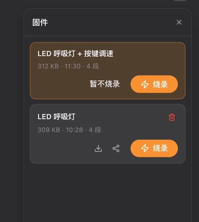

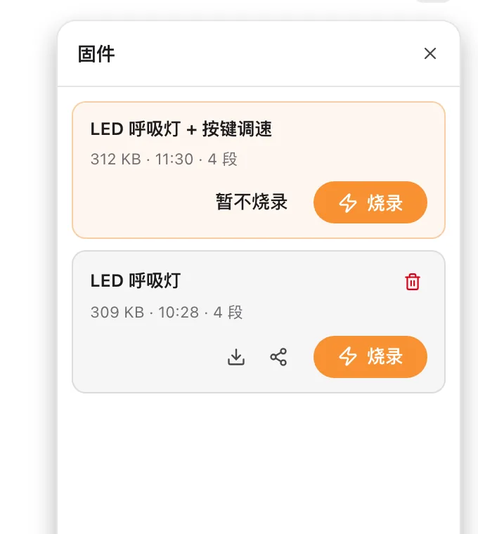

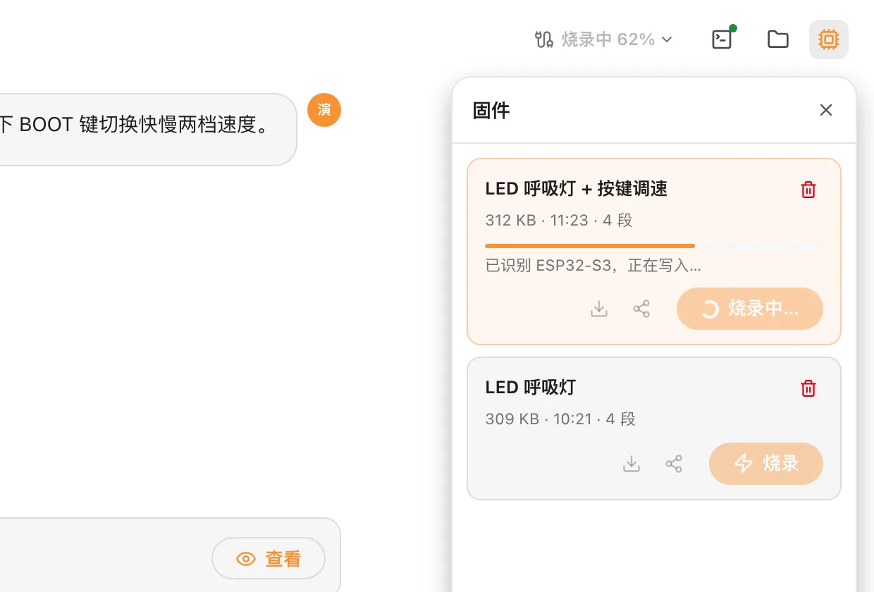

编译出的固件都在右侧「固件」面板里,最新的在最上面。每条记录显示固件名、大小、编译时间和分段数。烧录有两种方式:
- AI 发起:AI 编译成功后会请求烧录,对应的固件卡片会高亮,出现「烧录」和「暂不烧录」。点「烧录」开始写入;点「暂不烧录」,AI 会知道你暂时不烧,之后随时可以手动烧;
- 手动烧录:在任意一条固件记录上点「烧录」。
写入过程中,固件卡片和右上角的设备按钮都会显示进度。对于 ESP32 系列,开始写入前会先识别芯片型号,和这款产品要求的芯片对不上时会停止,不会把固件写进错误的板子。
写入过程中不要拔线、不要刷新或关闭页面。写入中断后设备可能无法启动,重新烧录一次即可恢复。
如果串口调试面板正开着串口,烧录时会自动让出串口,写完再按原来的波特率重新打开,正好接住设备重启后的输出。
