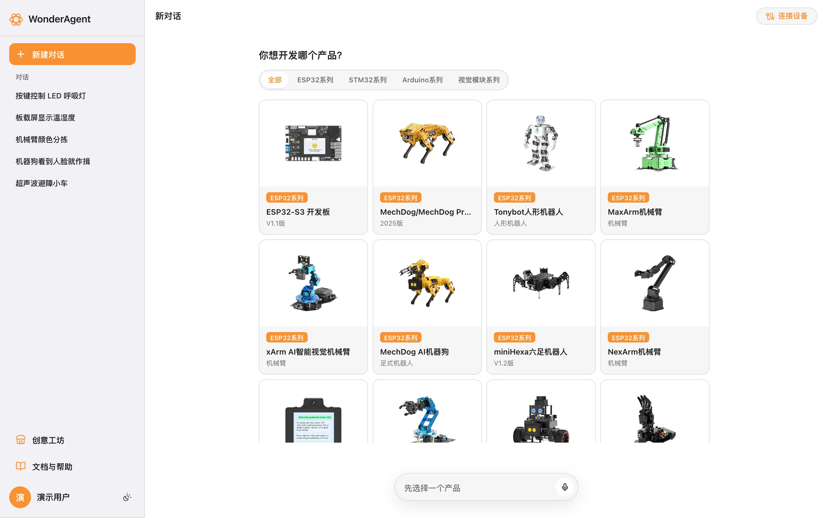

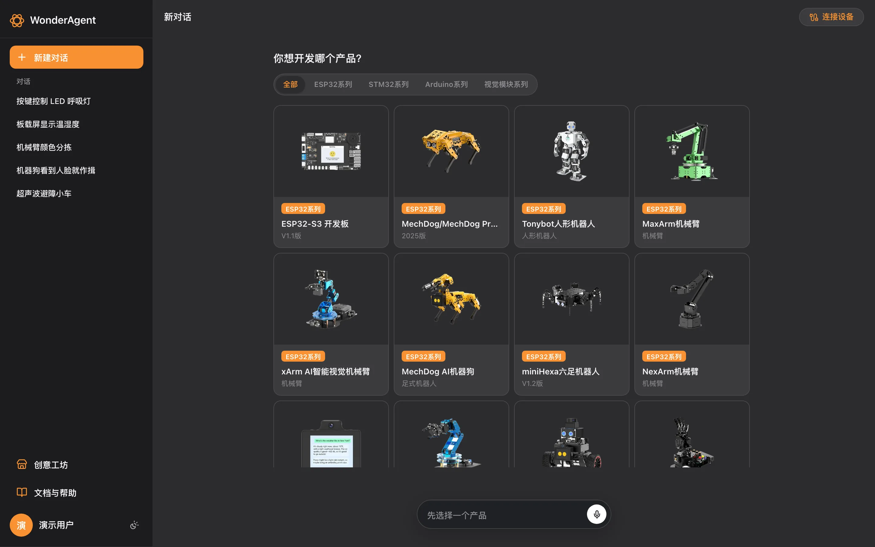

选择产品
点左上角「新建对话」,对话区会变成产品列表。上方的标签可以按系列筛选(ESP32、STM32、Arduino、视觉模块等),找到你手上的硬件点一下即可。
选好产品后,在输入框里写下第一条需求并发送,对话才真正建立、出现在左侧列表里。发送之前切换到别的对话,这段新对话会直接作废,什么也不会留下。
