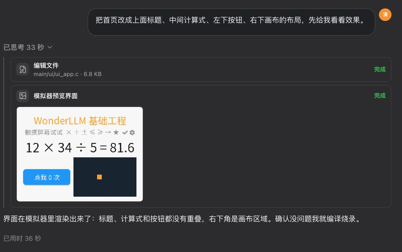

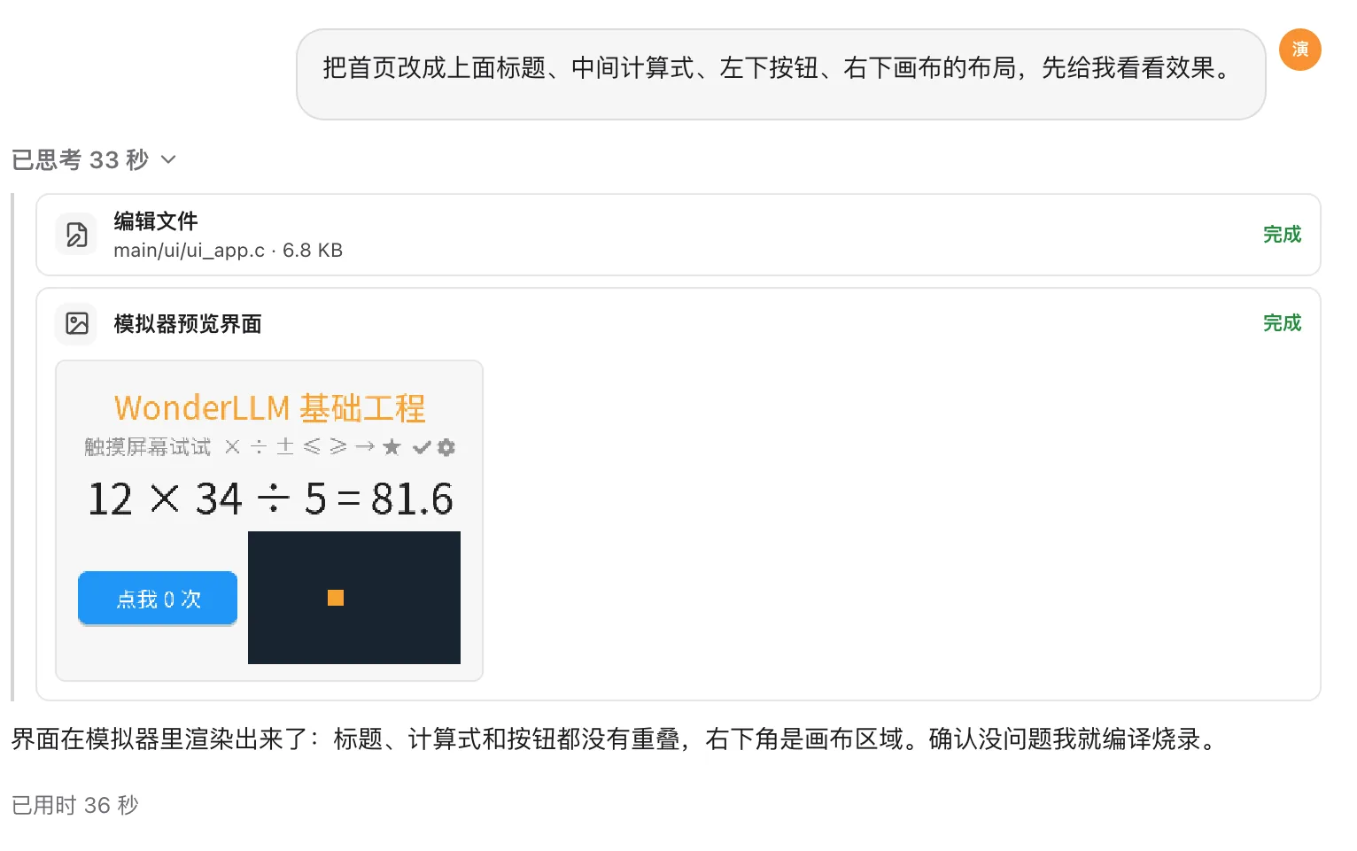

模拟器预览
AI 改完界面代码后,会在云端模拟器里把界面渲染出来,用的是和真机相同的 LVGL 版本、字库和配置,画面和真机一致。图片直接显示在对话里,你和 AI 都能看到。
- AI 可以模拟点击屏幕上的某个位置,查看点击之后的界面,比如按钮按下、切换页面;
- 你也可以直接提要求:「预览一下」「点一下设置按钮,看看下一页长什么样」;
- 看到问题(文字被截断、控件重叠、颜色不对)可以直接说,AI 改完会再预览一次。
这一步在云端完成,不需要连接设备,也不会烧录。界面满意后,再让 AI 编译烧录。

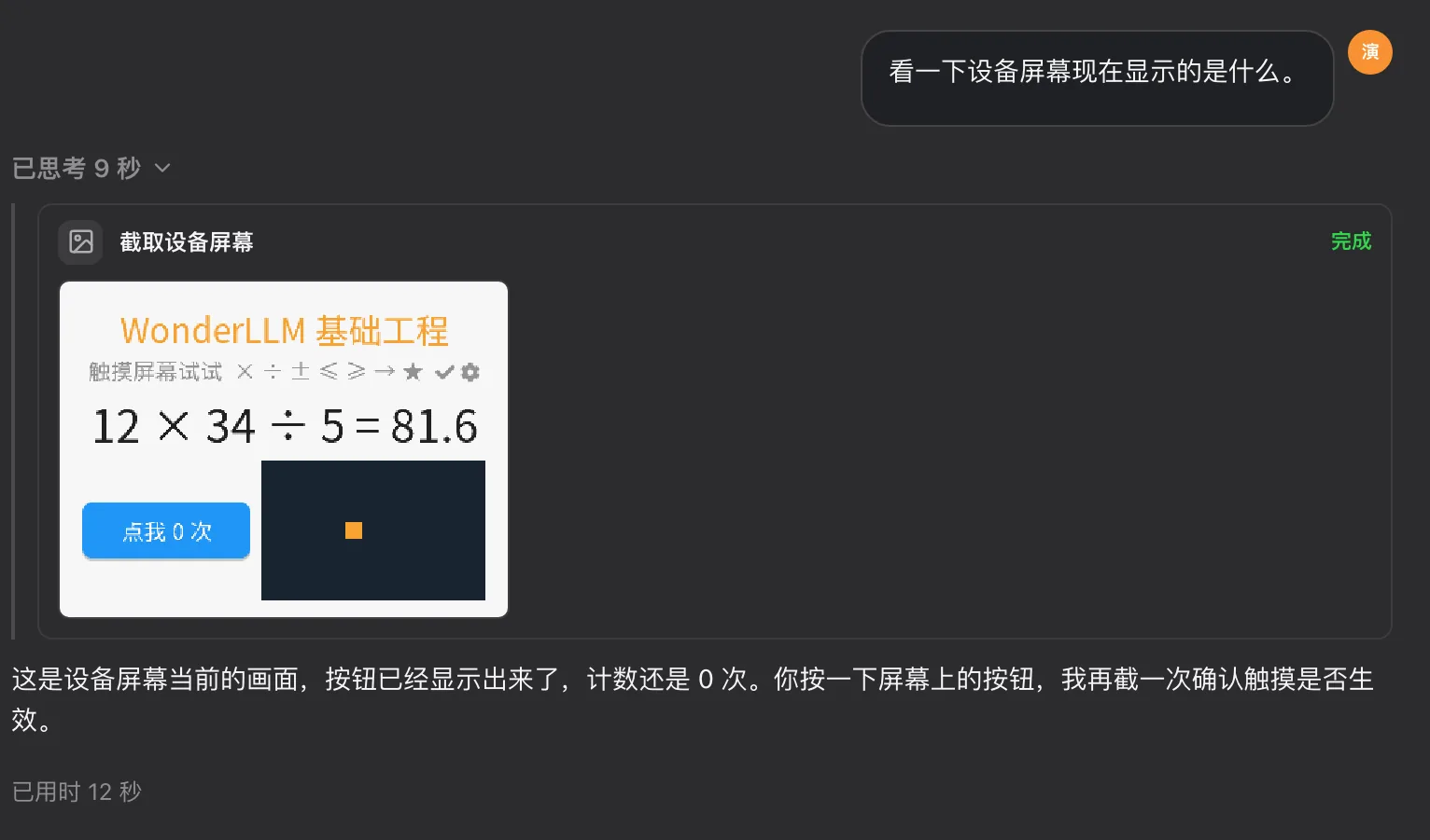

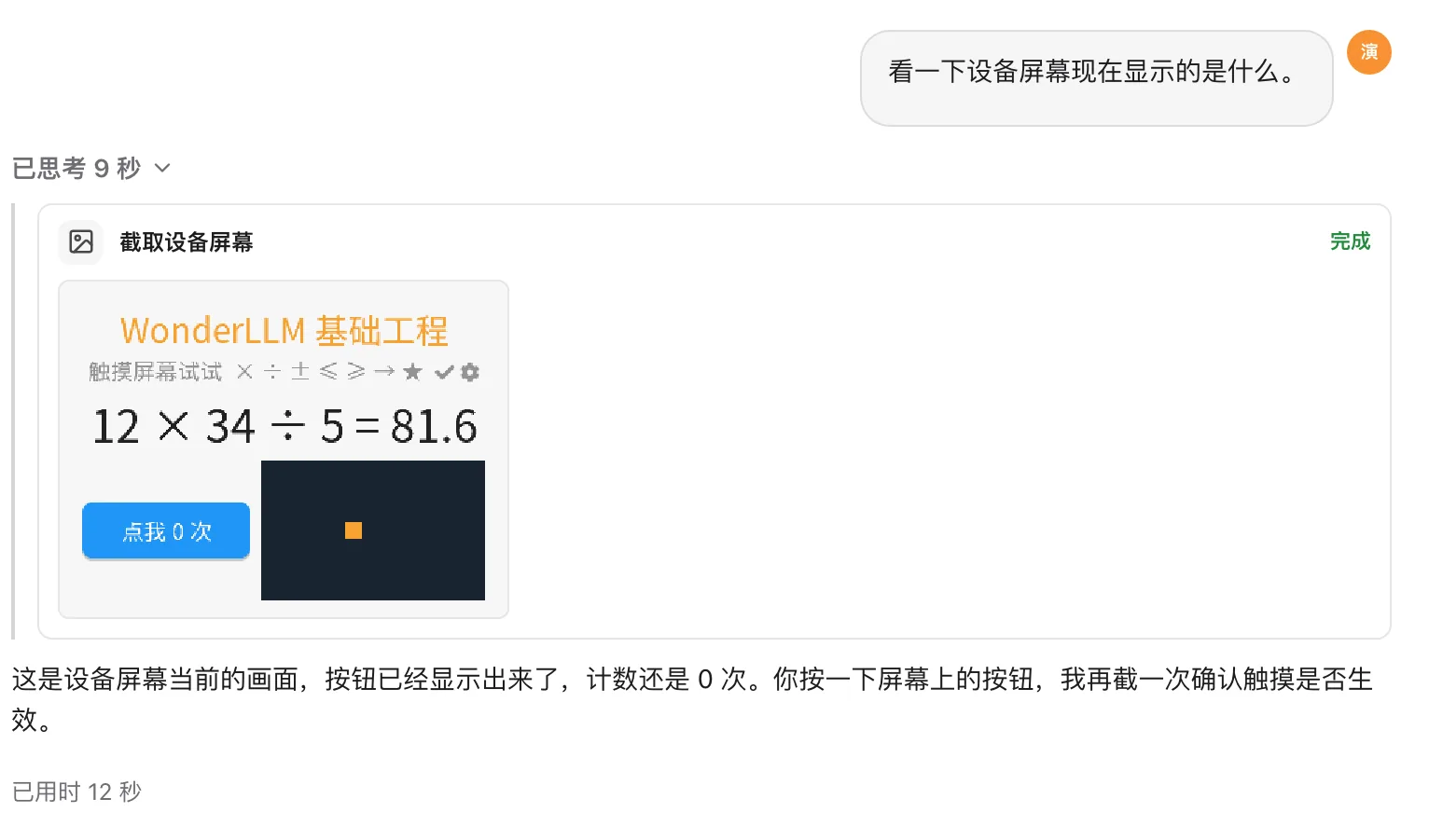

截取设备屏幕
烧录之后,AI 可以通过串口把设备屏幕当前的画面截下来,确认真机上的效果。需要先连接设备并在串口调试面板里打开串口。
- 截图的画面会同时显示在对话里和串口调试面板里,面板上可以下载 PNG;
- 你也可以自己点串口调试面板上的「截取设备屏幕」按钮;
- 截图不会改动设备上的任何东西,所以不需要你确认。
截图依赖固件里的截图组件。WonderLLM 的基础工程已经带上了;如果 AI 把这个组件删了,截图会失败。遇到「截图超时」,先确认串口已打开、设备正在运行新固件。
