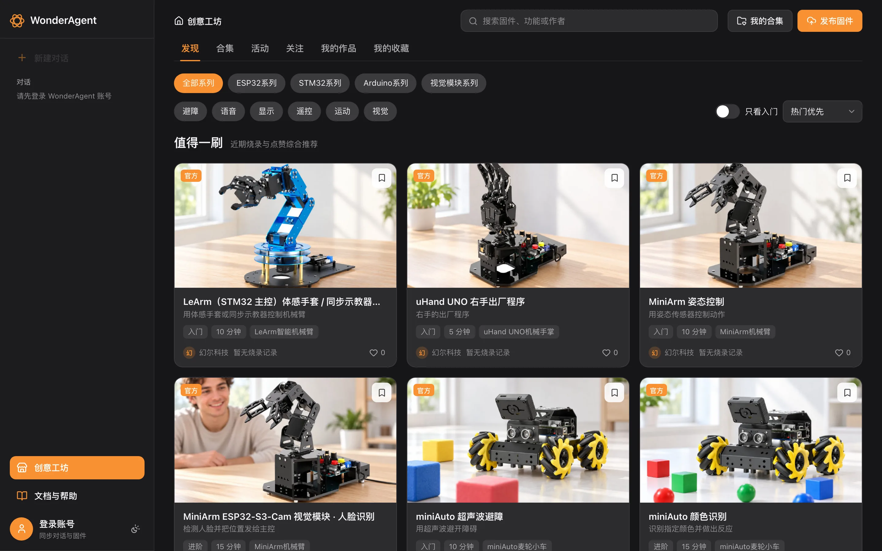

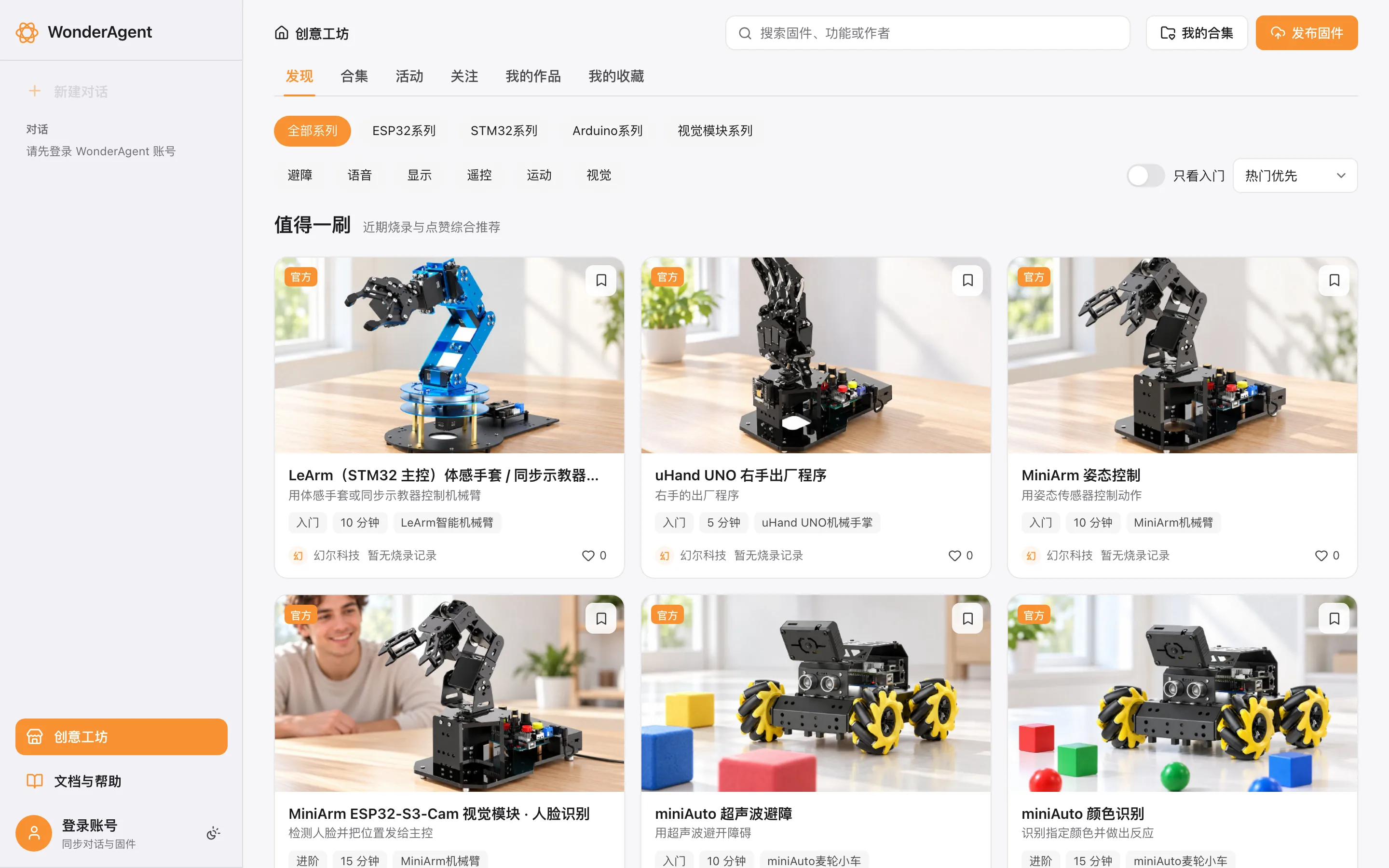

找作品
顶部的页签:
| 页签 | 内容 |
| 发现 | 全部作品,默认按近期烧录与点赞综合推荐 |
| 合集 | 按主题整理的作品集合,也可以收藏别人的合集 |
| 活动 | 主题投稿活动,可以查看规则、投稿和获奖作品 |
| 关注 | 你关注的作者发布的新作品 |
| 我的作品 | 自己发布的作品,包括审核中、未通过的和草稿 |
| 我的收藏 | 收藏过的作品 |
在「发现」里可以按产品系列、功能标签筛选,也可以搜索或只看入门作品。功能标签可以多选,多选时只显示同时带这些标签的作品,没有结果就少选一个试试。
作品卡上的书签图标是收藏,会出现在「我的收藏」里;详情页的点赞用来给作者反馈,也影响推荐排序。收藏、点赞、关注和发布都需要先登录幻尔账号。

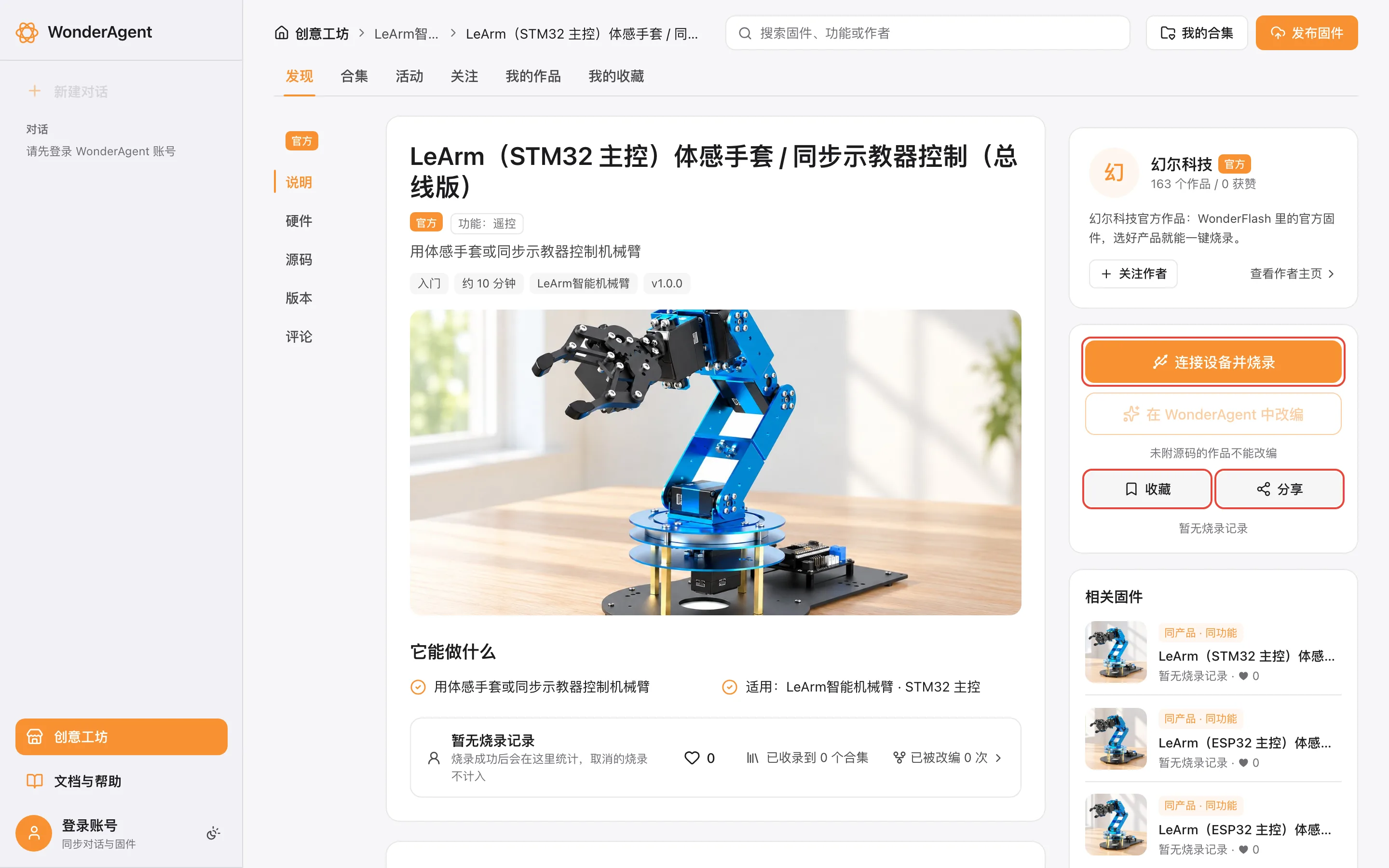

作品详情
详情页从上到下分为几部分:
- 说明:作者写的介绍、展示图、适用产品;
- 硬件:需要准备的硬件清单和接线示意图,可以逐项勾选「已自备」;
- 源码:附了源码的作品可以查看源码文件,以及改编入口;
- 版本:历史版本与更新说明,可以选择要烧录的版本;
- 评论:留言、作者回复,以及「跑起来了 / 求助」两类运行反馈和大家上传的成品照。

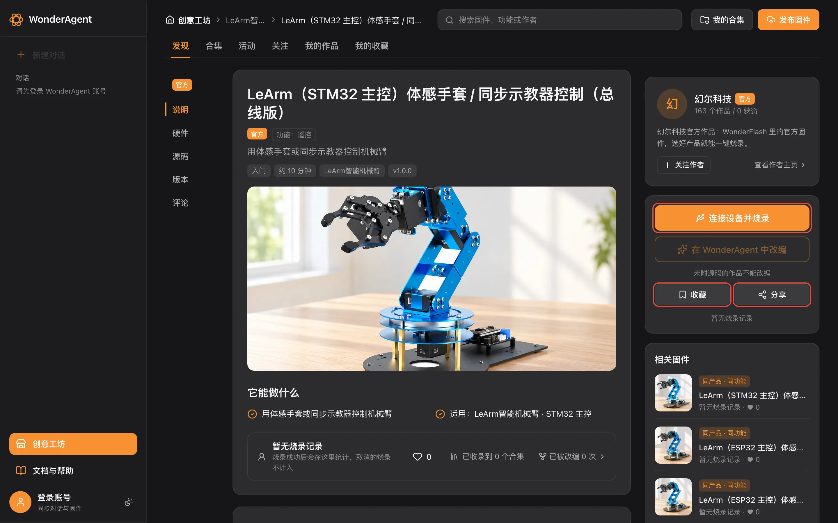

烧录作品
- 按「硬件」部分准备好设备并接线;
- 点「烧录并体验」,在弹出的窗口里连接设备;
- 确认烧录目标与版本后开始烧录,完成后设备会自动复位。
烧录使用浏览器的串口功能,需要在电脑上用 Chrome 或 Edge 打开。烧录过程和在对话里烧录一样,见烧录固件。
